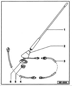

denis751 82 Posted September 3, 2015 Share Posted September 3, 2015 No: l'antenna originale ha un piccolo circuito stampato con componenti in SMD. quando ho smontato la mia e l'ho vivisezionata ho visto il tutto. Link to post Share on other sites
art.142/9 1,875 Posted September 3, 2015 Share Posted September 3, 2015 ma tu hai il navi, se non ricordo male... in quella "standard", non c'è nulla se non avvolgimento (dovrebbe chiamarsi "precarica"..)... infatti, non è amplificata... e prende bene anche senza lo stelo... quella a pinnetta che ho messo, invece, necessiterebbe dell'alimentazione per rendere al meglio... Link to post Share on other sites
denis751 82 Posted September 3, 2015 Share Posted September 3, 2015 No, non ho il navi......avevo questa originale http://www.2carpros.com/forum/automotive_pictures/248015_1_65.jpg dopo 11 anni si è rotta la guarnizione della base e mangiata la gomma di rivestimento stelo. Un bel giorno ho smontato tutto : http://www.vwgolfclub.it/forum/index.php?/topic/73812-come-smontare-il-supporto-antenna-dal-tetto/?p=2866946 Poi ho smontato la vecchia antenna e dentro ( in diagonale ) ho trovato un piccolo circuito stampato con componenti in SMD con il logo della Bosch. Per mè è amplificato e prende corrente dalla radio....un pò come avviene per le antenne tv dove sul cavo passa l'alimentazione per l'amplificatore ed il segnale TV Link to post Share on other sites
denis751 82 Posted September 3, 2015 Share Posted September 3, 2015 Sotto la base ci sono 2 viti a croce: svitatele e scoprirete il mistero Link to post Share on other sites

cusfor 100 Posted September 4, 2015 Share Posted September 4, 2015 (edited) anche sulla mia si è rovinata la guarnizione alla base ma ho risolto con 0,70 cent (VW volevano 15€ per l'antenna completa ma di cambiarla non ne avevo voglia visto che tranne la guarnzione rovinata il resto era intatto)... Vado in negozio fai da te (bricofer per intenderci) compro un kit di guarnizioni di rubinetteria e si incastra perfettamente senza lasciare spazi o quant altro.. Non si nota nulla e dico nulla perchè sembra la sua fatta apposta :D :D :D Edited September 4, 2015 by cusfor Link to post Share on other sites
cl@udio tdi 130cv 526 Posted September 4, 2015 Share Posted September 4, 2015 Bravo... anche io feci così... Guarnizioni coniche per scarichi di rubinetterie... :patpat: :patpat: :patpat: Link to post Share on other sites

Pasquale 90 999 Posted September 5, 2015 Share Posted September 5, 2015 Comunque Denis, adesso è tutto chiaro....probabilmente la radio gamma alimenta l'antenna tramite il coassiale....mentre le aftermarket no....grande ipotesi che riqualifica tutto il sistema audio!!!! Inviato dal mio Nexus 5 Link to post Share on other sites

cl@udio tdi 130cv 526 Posted September 6, 2015 Share Posted September 6, 2015 (edited) Pasquaaaaa...... l'ho fatto sulla mia ex 3B, color Argento (polvere di luna) su questa attuale, ho di serie l'antenna GPS, e la forma non è più ovale dove posso adattare la guarnizione conica, per fortuna su questa la guarnizione è diversa. Ma lo rifarei tranquillamente, a suo tempo... volevano 30 euro per tutto l'assieme base + stelo. Edited September 6, 2015 by cl@udio tdi 130cv Link to post Share on other sites
art.142/9 1,875 Posted September 6, 2015 Share Posted September 6, 2015 esiste anche solo la guarnizione... ma non è nel catalogo ricambi VW... è in quello degli accessori Votex... Link to post Share on other sites
