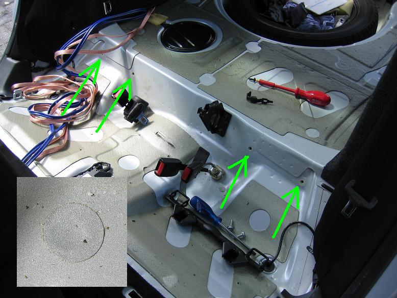

concy 0 Inserita: 25 agosto 2008 Share Inserita: 25 agosto 2008 (modificato) Ecco qui: http://www.wak-tt.com/mods/ISOFIX.htm mi sembra che non ci sia bisogno di alcuna cintura supplementare, credo basti usare quelle in dotazione per i passeggieri dei sedili posteriori oltre a quella del seggiolino stesso. ;) Poi magari dipende dal tipo di seggiolino, io ho questo. Modificato: 25 agosto 2008 da concy Quota Link al messaggio Condividi su altri siti
variant110tdi 199 Inserita: 25 agosto 2008 Share Inserita: 25 agosto 2008 Ecco qui: http://www.wak-tt.com/mods/ISOFIX.htm mi sembra che non ci sia bisogno di alcuna cintura supplementare, credo basti usare quelle in dotazione per i passeggieri dei sedili posteriori oltre a quella del seggiolino stesso. <_< Poi magari dipende dal tipo di seggiolino, io ho questo. Tu devi montare gli occelli sul sedile. La cintura di sicurezza allacciata serve per cinturare il bambino > 3 anni se hai agganciato un seggiolino che è selo una base (quello per i bambini adulti) e tale base e' attaccata agli isofix..... Quota Link al messaggio Condividi su altri siti
concy 0 Inserita: 26 agosto 2008 Share Inserita: 26 agosto 2008 (modificato) Infatti era come immaginavo, devo solamente forare la carrozzeria per fissare i due occhielli. :D Mi darò da fare.... :rolleyes: Modificato: 26 agosto 2008 da concy Quota Link al messaggio Condividi su altri siti
