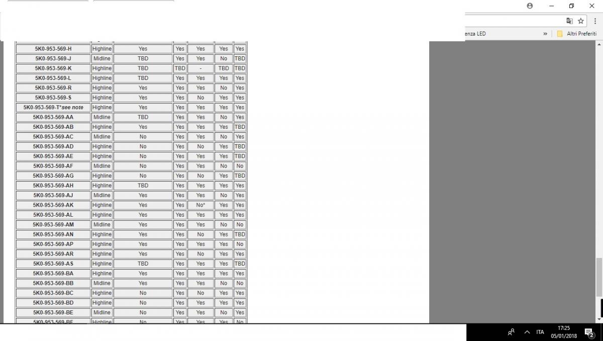

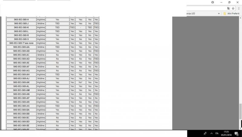

Nuna2 5 Posted January 5, 2018 Share Posted January 5, 2018 (edited) Salve conosco bene la questione codifica volante e steering wheel control module. Lo slip ring ha un codice che purtroppo non si sa se possa gestire i comandi al volante del DSG, ma poichè in teoria rientra tra i modelli highline, quelli che gestiscono più funzioni, dovrebbe potercela fare. L'unica soluzione è provare. Per provare occorre un cavo vcds e programmare la centralina, spuntando i valori giusti... questione di pochi minuti... ma è una operazione che in genere le officine Vw con i loro sw ufficiali non ritengo possano fare. Ad ogni modo, nella Passat, per quanto belli i paddle... non mi ritrovo proprio mai ad usarli... il DSG fa uno splendido lavoro nella vita quotidiana che di certo non vado io a disturbare. Edited January 5, 2018 by Nuna2 Quote Link to post Share on other sites
