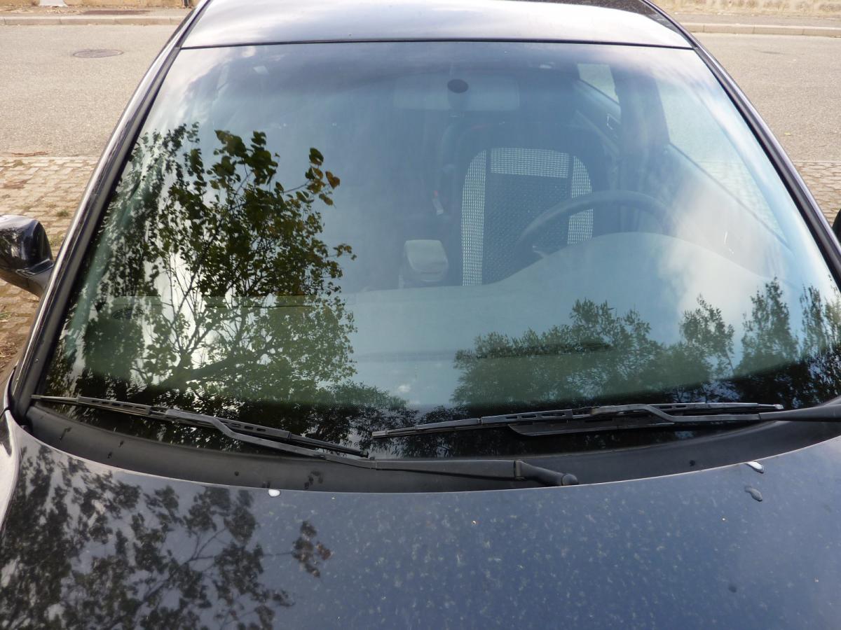

Ma con che criterio in VW hanno deciso le specifiche delle spazzole? post-19322-0-14194500-1322165530.gif
Al lato passeggero ci siamo, con la misura da 530 mm che arriva perfettamente a bordo parabrezza, ma perchè al lato guida prescrivono di montare le 500? blink.png

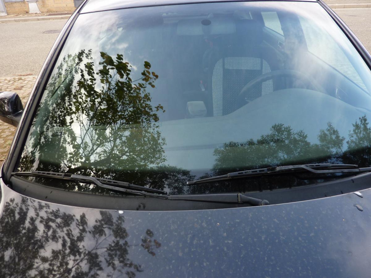

Oggi mi sono tolto lo sfizio di provare prima una misura 580, al posto della 500, e una volta verificato che questa andava bene monto la 600: perfetta! Nessun intralcio durante il movimento, ma con un guadagno notevolissimo in quanto a superficie spazzolata, come si può vedere dalle foto.
Confronto fra 530+500 (di serie) e 530+600 (specifiche 2018 by Mike tongue.png)

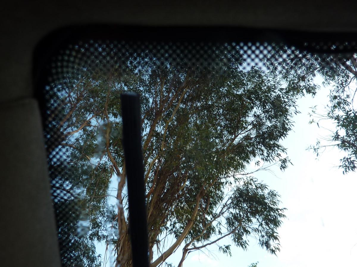

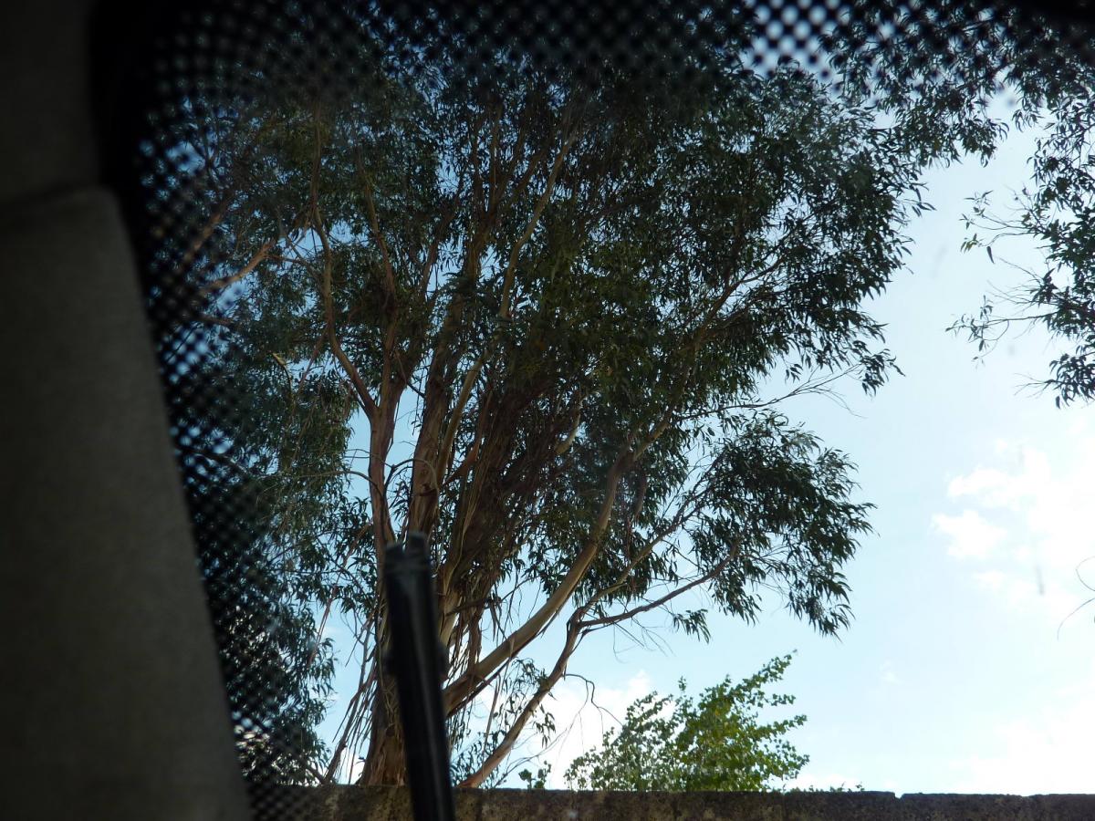

Questa invece è la differenza visibile da dentro, praticamente arriva a fondo zona utile
Quindi, a prescindere da marchio e modello, le misure da montare sono 530 + 600 wink.png
